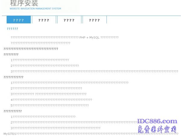

如图所示的乱码,请问该怎样解决啊??
图片附件: 3221.jpg (2011-1-8 22:37, 38.7 KB) / 下载次数 1735

不知你安装什么程序,如dz就没问题。我试过安电影程序就有你的情况,但只是几个字显示????,其他没问题。

还是文件编码问题,空间不支持的编码会导致显示问号,把程序文件转换一下编码就可以了(至少我是这么做的,而且也成功了)…
作者: Jonnes    时间: 2011-1-9 11:32
西欧编码错误,只要一上传,文件中的未知字符就会变成问号.再把文件下回来已经没用了,文件的中文字符全变问号.
我以前弄zpanel的时候也出过这种错误.解决办法只有重新上传程序文件,注意要先转换编码

http://www.idc866.com/thread-11407-1-1.html
