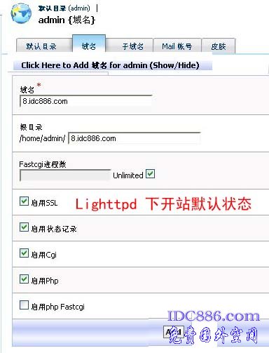

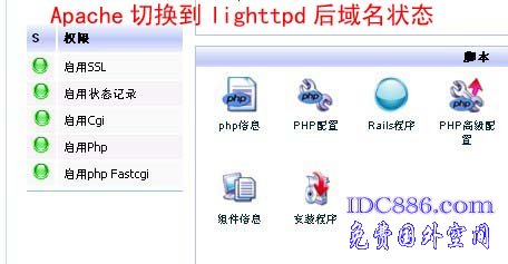

问题还是要解决的:
1、从 Apache切换lighttpd 后  原有域名站状态图:
2、切换lighttpd 后,新添加域名默认状态图:
3、分析、解决500错误方法:
好了 DX、DZ论坛切换lighttpd后500问题 ,到此就解决
网站已正常运行1天了,内存占用很平衡,一直在 250M左右。不再出现500错误啦。
