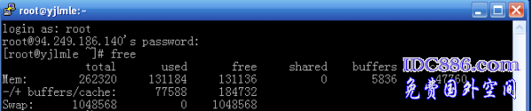

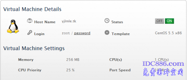

host1pius的CentOS 5.5 x86 难道不是纯净的吗?
为什么我的256VPS从新装系统什么都没装就占用内存131M
图片附件: QQ截图20110906004246.jpg (2011-9-6 00:48, 58.87 KB) / 下载次数 1797
http://idc866.com/attachment.php?aid=1750&k=81bd386dc49c7e4cd3b9864d934b78b7&t=1790806085&sid=K0YBM5
图片附件: QQ截图20110906004459.jpg (2011-9-6 00:48, 33.17 KB) / 下载次数 1680
http://idc866.com/attachment.php?aid=1751&k=3055b6179b747f432e0dcd18088a68e5&t=1790806085&sid=K0YBM5

系统占用的内存~

这是 云VPS   xen VPS   这种, 好像是把一些剩余内存当做缓存来使用的。
                 所以,你没使用内存他也会给你 缓存一些内存,检测时看不到实际使用内存。
                 这种VPS,真正显示资源耗尽 是下面的Swap 这个分区 这个是硬盘缓存分区吧。
                 如果内存耗尽了,就会使用这个 Swap 分区,
                 如果这个Swap 分区使用占用达10%了,那就表明资源耗尽了。
不是那种 OpenVZ VPS,这种的话,就直接显示占用内存和剩余内存。

再来回复一下,
刚才把  host1pius  的256MVPS切换成 lighttpd后,PHP探针可以检测到真实内存使用率了。
物理内存:共 256.17 M, 已使用 217.72 M, 空闲 38.45 M, 使用率 84.99 %
Cache化内存为 95.28 M, 真实内存使用率为 47.8 %    (这个缓存视空闲内存自动调节的)
SWAP区:共 1023.99 M, 已使用 0.039999999999964 M, 空闲 1023.95 M, 使用率 0 %
这样算下来: 256M * 47.8%   + 95.28M  + 38.45M  差不多就是 256M吧。
Cache化内存  好像是为了加快程序执行的把常用的数据缓存起。
这样算的话,你那图片显示:
131M - 77M =  54 实际使用内存。   184M应该是空闲内存了。
