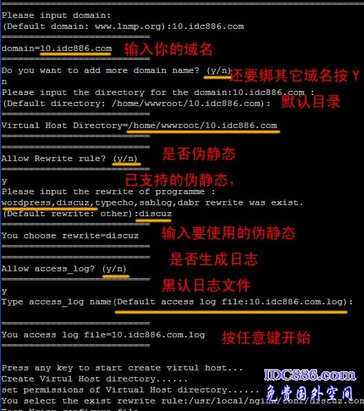

很多站友,在使用 LNMP一键安装包 后,nginx伪静态是个问题。怎么办。
在 官方安装说明中
1、添加虚拟主机,执行如下命令:/root/vhost.sh
再选择是否添加伪静态规则,默认已经有了Discuz、Wordpress、Sablog、emlog、dabr,可直接输入以上名称即可,如果需要添加自定义伪静态规则,直接输入一个想要的名字,程序会自动创建伪静态文件,直接在/usr/local/nginx/conf/你自定义的伪静态名字.conf 里面添加伪静态规则就行。
操作如下:
注意:在绑定域名时,就选择使用伪静态 时按 Y,并且填入 对应规则。
特别提醒:1、在输入时,输入小写。

手动设置、更改伪静态规则:
FTP软件,使用root 用户登录 22端口,找到以下目录:
/usr/local/nginx/conf              这下面都是伪静态规则文件
/usr/local/nginx/conf/vhost     这下面都是 添加的域名文件。
把相应的伪静态规则,和域名文件 FTP传下来,在自己电脑上使用 写字板 修改。
修改好后,再传上去即可。 (直接在SSH里用VI编辑也可以)
自定义伪静态规则:
1、FTP是从/usr/local/nginx/conf 下传discuzx.conf伪静态规则文件下来
2、用写字板打开此文件,换成你的规则。保存。
3、把此文件改名,如改成 dx1.conf  再FTP上去。
4、FTP把 /usr/local/nginx/conf/vhost 下你的域名文件拉下来。
5、用写字板打开域名文件,把里面的discuzx.conf 换成 dx1.conf
     (直接编辑域名文件中的 include none.conf;  换成 include dx1.conf;)
6、重启Nginx:/etc/init.d/nginx restart
这样下来,网站即可使用自定义的伪静态规则了。
注:你也可以直接在SSH里用vi操作,只要你熟悉,只要你会。用FTP拉来下也简单。
按以上方法操作,伪静态就不是问题了。
