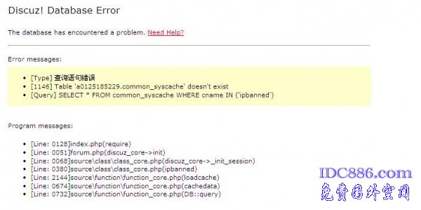

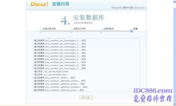

安装到这卡住了  刷新也没用!  我就郁闷了,   可是访问出现这个!这是怎么回事啊
图片附件: [安装到这卡住,刷新没用,还是这。] 360截图20120125204617506.jpg (2012-1-25 20:47, 32.62 KB) / 下载次数 4445
http://idc866.com/attachment.php?aid=2093&k=f6f3c18fb29a81f7555084386b1a8044&t=1791638898&sid=EmG7gr
图片附件: [访问出现这个!] 360截图20120125205240176.jpg (2012-1-25 20:52, 30.69 KB) / 下载次数 4267
http://idc866.com/attachment.php?aid=2094&k=4b09f94a3d335d2a48f380f8c922cb3b&t=1791638898&sid=EmG7gr

作者: wo0121    时间: 2012-1-25 20:56
难道是数据库权限不够?有些表写不进去????
作者: 609350598    时间: 2012-1-25 21:02
回复 3# wo0121
    不会把?够的
作者: leisun321    时间: 2012-1-25 21:45
你什么空间啊??
数据库权限是有
估计函数问题 或者没777完全
你全站777下

作者: 609350598    时间: 2012-1-25 21:48
回复 6# leisun321
    哦    我用的是好主机
作者: ones    时间: 2012-1-25 22:20
考虑一下空间的访问速度,我的一个德国测试站也是因为速度太慢而卡在第一张图那里的,第二张图的问题我没遇到过,但请进空间控制面板看一下数据库的设置,我也坐等高手解答中。。。
作者: idc886    时间: 2012-1-26 14:04
有些空间安装时会出现这问题
原因有几种:
1、网速问题           网速快时,再安装。
2、服务器负载问题     等服务器负载轻时再安装。
3、执行时间问题       如果自己的服务器,修改这个函数 程序最长运行时间 max_execution_time
实在解决不了,可在本地安装后,使用帝国备份王 备份,恢复数据库 上去,即可。

作者: ones    时间: 2012-1-26 18:59
嗯嗯,老大说得很好,今天我的德国空间竟然帝国无法恢复备份,速度太慢了。

作者: 让我倾听    时间: 2012-1-31 11:45
回复 8# ones
   en,德国空间貌似都会这样
作者: 让我倾听    时间: 2012-1-31 11:48
按老大说的,修改  php_value max_execution_time  函数(超时函数)
即在“.htaccess”文件中添加
  1. php_value max_execution_time 250
复制代码
应该能ok
不行的话再添加
  1. php_value post_max_size 88m
复制代码
解除最大内存限制
