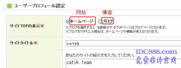

哦,这个我也不清楚了,开通空间后,默认的就是在 /blog 下,会不会是因为这个选项呢?
我选择的是第一项,网站,是不是因为我选择了“网站”,所以博客就到了/blog了呢?
我只是把原root/blog/ 目录里的文件剪切到root/site/ 文件夹,再把wp-config.php 里的网站地址修改成根地址,然后就可以访问网站根域了。

回复 17# ones
    哦,你这个EM博里说  用phpmyadmin   查看,  自己传的 phpmyadmin 是吧。
对了,你的那个首页链接有问题博登录 admin 后,
能改设置里面的两个地址不?  那两个地址是否正确。
我们用的日文原版的,,后台管理里的这两个地址是显示的灰色的,无法修改的,
