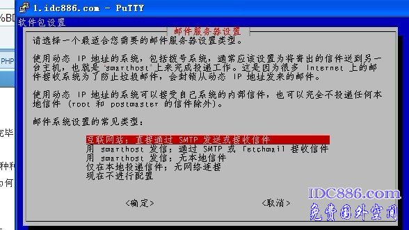

配置命令: dpkg-reconfigure exim4-config
这是一个文本对话窗口,
一个对话窗口是一个欢迎辞,选择(OK)即可,
第二个对话窗口选择邮件类型的:
internet site; mail is sent and received directly using SMTP
需要选择这个。
后边的一路默认设置。 就安装好了。。 就可以测试PHP探针发信了!

参考图: 我们安装的是中文版本。选择第一个即可。
选择服务器是网络中,然后后面的一个ip是默认使用127.0.0-.1就可以了
后面的就按提示填一下,接按回车。。。

先前 执行了 dpkg-reconfigure exim4-config 好像运行不了,提示什么错误的。
后台不知怎么又能执行了。 说是手动下载 sendmail 编辑了。。 应该不影响这个命令
执行后,进入后原来是用默认第四:仅本地投递信件:无网络连接[33]2[/33]
选用第一个:互联网站:直接通过SMTP发送或接收信件 就OK了。
不知为什么先前无法运行这个命令。 后来就可以了。

先开始安装时,由于SSH里显示中文乱码,所以就没看提示,一路回车。
安装完后,还是不能发邮件。
最后,把SSH登录中文乱码解决后,再看安装提示,原来要选择第一个选项才可。

即可。另外
dc_local_interfaces
可以修改bind的ip。
最后的是exim4默认的发送邮件的主机名称为“demohost.”,如果更改这个名字只需要修改
/etc/mailname
文件即可。
不过要注意的是,不要使用不能解析的域名,否则会导致触发邮件发送方的spam过滤机制。比如我随便为我的exim4设置了一个mailname,然后发邮件到网易邮箱,163smtp服务的就会告诉我的exim4,触发了什么spam规则等:
2007-03-31 16:53:15 1JKVAY-0004uW-R8 ** xx@163.com R=dnslookup T=remote_smtp: SMTP error from remote mail server after MAIL FROM:<nobody@my-mail-server>: host mx2.163.com [220.181.xx.xx]: 550 MI:IMF telecommail,3LUfbREBFQB7jKFQAA==.37784S2 1201769595 http://mail.163.com/help/help_spam_16.htm
(上述只是我在debian的使用过程中对exim4的一点点小心得,由于我并不太熟悉mail server和exim4,如有不妥之处请大家指正。)
http://www.joecen.com/2007/03/04/debian-open-the-e-mail-function-exim4/
#apt-get install exim4
2、重启exim4时错误。
终端显示
exim paniclog /var/log/exim4/paniclog has non-zero size, mail system possibly broken
改正:把这个/var/log/exim4/paniclog文件晴空。
出现问题:R=nonlocal: Mailing to remote domains not supported
执行: dpkg-reconfigure exim4-config 设置解决
