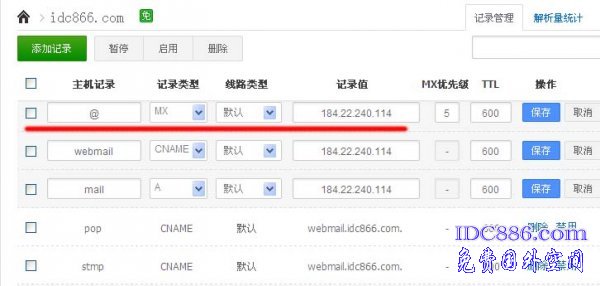

1、域名解析:
要想你的域名邮箱能收到邮件,就必需做域名的MX解析。不解析就只能发不能收
我们以  dnspod  的DNS为例。
先添加 @ 主域名MX解析到 空间IP、或地址 (邮局服务器),
其它的如:mail、webmail、pop、stmp,的你可以使用A、或是CNAME 来解析。
生效后即可,在DOS下可:nslookup -qt=mx idc866.com  查看 域名MX记录

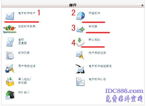

2、CP空间邮局:
登录CP空间,把你的域名添加上去。  就会给你开通了域名邮箱的,好好利用。
登录邮局,就可进去发邮件,收邮件了。 (要收邮件,必需域名MX解析到邮局来)
1、电子邮件帐户。   进去,选择你的域名,添加个邮箱、密码即可。
2、网络邮件。        进去,进入邮局,默认使用你的CP帐户和密码登入的。
                            登入后,可以查看所有域名邮件。里面几个邮箱程序,功能都一样。
       CP邮局登录端口一般是:IP:2095  或 域名:2095
       登录单个邮箱,就填 xxxx@idc866.com  密码登录
3、转发器。        单个邮箱转发到其它邮箱。或是域名邮箱转发域。
4、默认地址。        这个功能不错。
这样就可以实现,无需添加邮箱帐户,即可无数邮箱号,
并且通过一个QQ邮箱接收全部域名邮箱的邮件。这也是我们需要的。
注:有些CP空间  无法实现这样的转发。但一般的CP空间收、发信没问题。
CP 邮箱的其它功能,就自己慢慢偿试。

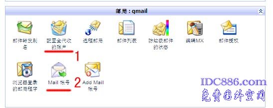

3、Kloxo 面板邮局
步骤:
1、先Kloxo面板上添加域名。                                 建立域名邮局
2、再把域名MX 解析到 Kloxo 空间的IP上。              用来收邮件
3、还要把 webmail子域名解析到 Kloxo 空间的IP上。  用来登录邮局

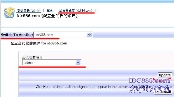

1、设置全收邮箱帐户。
设置以 admin@idc866.com  帐户来代收取,域名下所有邮箱邮件。

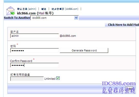

2、添加电子邮件帐户。
3、管理帐户、转发邮件至QQ邮箱
