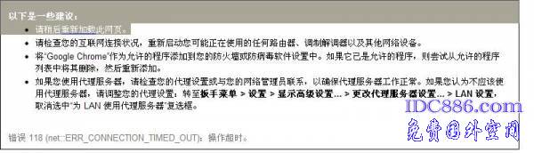

作者:
zhutingqi
时间:
2012-7-20 08:08
无法显示此网页
由于
www.99se.o**
响应时间过长,导致“Google Chrome”无法加载网页。该网站可能已崩溃,或者您的互联网连接出现了问题。
以下是一些建议:
请稍后
重新加载
此网页。
(25.58 KB)
2012-7-20 08:07
改为1024K,间隔一秒,备份到90%左右就失去连接了。刚才操作的,PING值142MS。
图片附件:
(2012-7-20 08:07, 25.58 KB) / 下载次数 1702
http://idc866.com/attachment.php?aid=2486&k=3c7d3643d70eeb055d2b6be276d33c5d&t=1791589301&sid=hZUpI6
