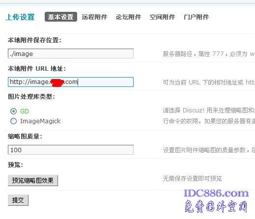

    弄了一天,决定放弃了.....cloudflare这个要改DNS,不喜欢。。。。用的Incapsula,但是好像不能单独加速图片,开始很好用,后来就说我什么违规,什么错误的,之后就404了........
     discuz后台挺方便的,我没用远程附件,后台上传这里这样设置就行了,再把以前的附件移动到image文件夹中就行了:
DA面板  开子域名就好了.........
图片附件: QQ截图20121003200018.jpg (2012-10-3 20:00, 28.44 KB) / 下载次数 2515
http://idc866.com/attachment.php?aid=2631&k=96a4019f49ecaa72b92778c0ee1c5e57&t=1791639785&sid=s2z2BW

嗯。很好呀。     cloudflare   同样可使用 别名解析的。
缓存效果非常好,    以前20G流量,用他后 5G左右。
还有,DX25 现在都实现了实时加载呀。
你用CDN同样也会显示加载缓慢的,  不过CDN的确可以减少流量。
还有,你要设置好附件图片上传属性,压缩率等。这是很重要的。
