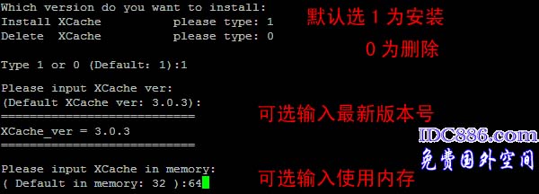

  1. wget http://vps.idc866.com/xcache.sh;sh xcache.sh
复制代码
安装操作: 可自选版号安装,可支持XCache 1\2\3  系列版号
说明:这里是输入版本号。    如回车,默认安装3.1.0版本。
按提示输入: 1、0。  默认是1,  1为安装, 0为删除
                 输入1后,即可输入版本号 可支持XCache 1\2\3  系列版号
                 输入0: 删除  xcache,

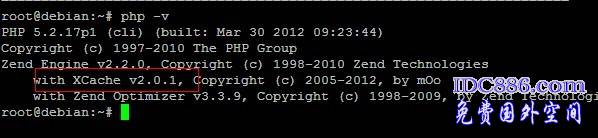

以前安装时碰到的一个问题,在此记录一下:
如果你执行 php -v 显示如下 XCache 的信息:
XCache requires Zend Engine API version 220090626.
    The Zend Engine API version 220100525 which is installed, is newer.
    Contact mOo at http://xcache.lighttpd.net for a later version of XCache.
这错误一般只在 安装 xcache 2.0.1 版本时,有的时候出现,具体什么原因出现不知。
但可以看出,是XCache 以Zend 方式载入时 API接品版本号有点问题。
安装 XCache 3.0.0 不会存在这问题,因为 新版本,已不再使用 Zend 方式运作。
但是后来在安装 XCache 3版本时,也遇到过这问题。
后来找到原因了,出现这种方式应该是 安装过多次XCache,而未删除原安装文件造成的
如,在PHP5.2下安装一次XCache 3,
     再升级PHP5.3时再次在同一目录下安装XCache 3
     就会到最后提示这种API不对。
原因是第一次安装时生成了API文件,第二次安装时可能没有被换掉。
PHP版本不同生成的API文件版本可能也是不同的,所以出现了以上的提示。
现已在新脚本中采用,先删除安装目录,再重新解压安装。 就不会产生如上问题。

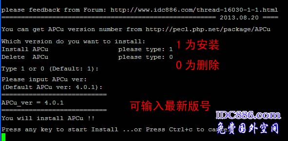

一键脚本:  安装 APCu-4.0.6
  1. http://vps.idc866.com/apcu.sh;sh apcu.sh
复制代码
执行后,等几分钟即可。
按提示输入: 1、0。  默认是1
                 输入1:  安装  APCu
                 输入0:  删除  APCu
                 选1确认后,可输入最新版号安装。回车默认安装 4.0.6 版本
                 最新版号从这里查看:    http://pecl.php.net/package/APCu
