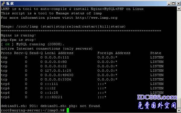

今天看大哥的lnmp0.9.1延伸版出来了,果断重装,我的VPS是基于KVM的, 结果安装完了之后, Nginx和MySQL显示run,但是PHP-FPM却显示stop,我就重启了一下VPS,然后输入/etc/init.d/php-fpm start 启动 php-fpm 却显示如图,而且打开页面除开主页面都是502,我想绝对是php-fpm,求解决刚刚登陆SFTP也有这个文件 这是怎么回事?
作者: myniejianping    时间: 2013-6-25 13:10
/etc/init.d/php-fpm都不存在

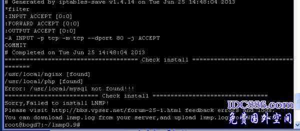

前天测试时,在本地上也安装成功的。。版为 debian 7.1
今天本地测试了一下,还是安装不成功。   最后错误界面是:
打开安装日志就会发现   很多的.deb 包下载失败。
http://mirrors.163.com/debian/pool/main/m/manpages/manpages-dev_3.44-1_all.deb
这些地源包下载失败,  本机我设的是163源
直接访问这些源地址就会看到网易的提示:
镜像源故障
由于硬件故障, 该源暂时停止服务, 我们正在努力修复中. 请见谅!
所以debian 的源不稳定。
过下我把VPS上的源地址复制到本机上安装看。刚刚在VPS上安装是成功了的。

回复 4# idc886

作者: idc886    时间: 2013-6-25 19:00
回复 9# dengdaisky
    你安装的是什么php版本。
执行一下 /etc/init.d/php-fpm stop   后再执行   /etc/init.d/php-fpm start 看看是还是
作者: dengdaisky    时间: 2013-6-25 19:19
回复 11# idc886
   还是 not found! 算了 我按照你的方法更改源之后试试看
作者: idc886    时间: 2013-6-25 19:35
回复 12# dengdaisky
    你这个不是源的问题。 因为mysql 都正常了。
PHP这个文件没复制对。。。  不过我测试过这么多次没碰到这个问题,
不知你选的是什么PHP版本。不然我好测试。    你的FTP上也看不到这个文件的具体字节。
不然看是哪个版本,一对比这个文件字节就知道了。
这个文件只是直接从PHP目录里复制出来的。
如: (php5.5.0)
cd /root/lnmp0.9
cp php-5.5.0/sapi/fpm/init.d.php-fpm /etc/init.d/php-fpm
