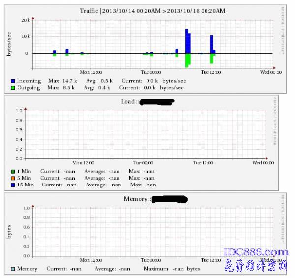

作者: loneil    时间: 2013-10-16 12:24
回复 8# idc886
这是两天的数据
图片附件: 1120131016111630.jpg (2013-10-16 12:23, 47.67 KB) / 下载次数 3006
http://idc866.com/attachment.php?aid=2944&k=bf53f60dfb3f2a5d6fbc4e37e05fe5ac&t=1791560710&sid=iac89W
作者: idc886    时间: 2013-10-16 15:12
回复 9# loneil
    呵。。什么都没有,,哪会滥用。
滥用CPU,一般会是长时间负载过高占用CPU。
你这图上什么都看不到。。
或许他们系统出问题了。邮件乱发了

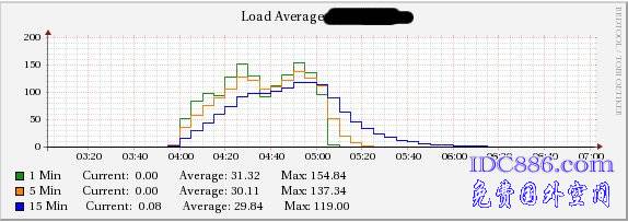

作者: loneil    时间: 2013-11-3 20:59
回复 17# idc886
恼人啊
长期占用
指的是一个多小时啊~~~
我用的是mongodb
今天就使用清除两个表
其他没操作
就这么高负载
图片附件: 248438068303e91e832d1cc4c4dcdb75.jpg (2013-11-3 20:55, 27.34 KB) / 下载次数 3062
http://idc866.com/attachment.php?aid=2947&k=9c794b773ba74e7f35d5993ef0d2c6a3&t=1791560710&sid=iac89W
作者: idc886    时间: 2013-11-3 21:30
回复 19# loneil
    哇,,负载都上百多了。。。
像你用的 mongodb  你应该也知道他是很占资源的吧。
看有些云主机 都是单独推出 mongodb 服务。。

回复 21# loneil
现在才注意到,你前几天发的图上面是 以K为单位。。最大14.7K  呵,多大的负载了
    chicagovps 的虽然性能感觉算是很强的。要不选个月付试试。
    你这么大的负载,  应该不是一般VPS能带得起。
