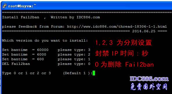

一键安装:
  1. wget http://vps.idc866.com/fail2ban.sh;sh fail2ban.sh
复制代码
注:全新系统一般需要执行一下升级更新,才能装上。
Debian:apt-get update -y        Centos:yum update  -y
执行一键安装后,可按 0,1,2,3,来下一步。
0 为删除卸载 fail2ban
1 为设置封禁IP 600秒 (10分钟) 默认1
2 为设置封禁IP 6000秒   100分钟
3 为设置封禁IP 60000秒 1000分钟
一键安装后,无需设置就可防暴SSH。

图片附件: fail2ban.jpg (2014-6-22 00:04, 29.65 KB) / 下载次数 1754
