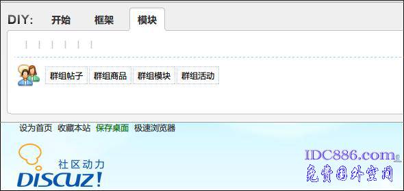

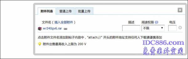

dz x2.0 老论坛最近出现 传附件不正常显示了
之前也是无法正常显示上传的附件(图片功能正常),后来就全新安装了论坛程序,链接到了旧的数据库。
测试发现上传附件功能已经修复好了。
如下图
但是DIY的时候,DIY模块还是显示不完整,没重新安装前也是这样,版主知道是什么问题吗?
不然现在想DIY都搞不了。

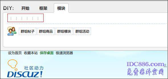

作者: zhutingqi    时间: 2015-3-25 22:36
红色框内的东西显示不出来了。

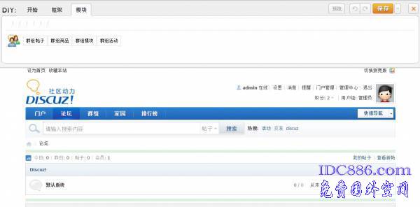

作者: zhutingqi    时间: 2015-3-28 18:27
回复 4# idc886
全新安装,全新数据库,都不行。左上显示不完整。
图片附件: 1111.JPG (2015-3-28 18:26, 21.22 KB) / 下载次数 1708
http://idc866.com/attachment.php?aid=3076&k=92f0c8a6aff7d4c4f2cb491e59f2e60b&t=1790871976&sid=LnUc4O
作者: idc886    时间: 2015-3-29 19:22
如果全新安装都有问题。。。 那可能与空间问题有关了。
具体哪个函数影响,这个不知了。
