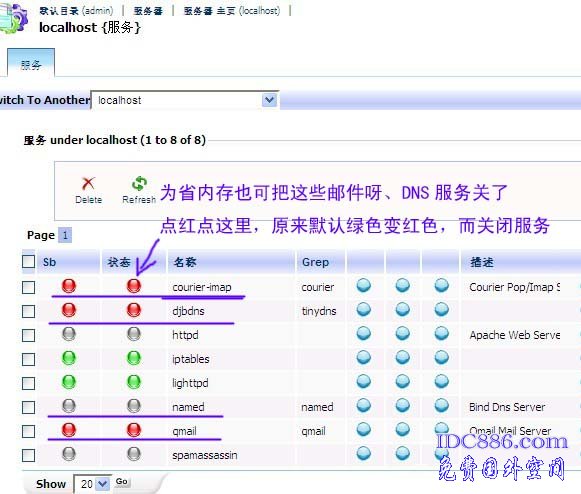

一,禁用一些服务:如果你不使用kloxo的named来解析域名,不用qmail发邮件,
那你可以禁用named和qmail,具体方法:用putty登陆你的VPS,SS里执行:
  1. service named stop;
  2. chkconfig named off;
  3. service qmail stop;
  4. chkconfig qmail off;
  5. chkconfig courier-imap off;
复制代码

     最好还是去Kloxo面板中禁止!如下:
注:这些功能,也可以在 Kloxo 面板里的“运行中的服务”、“服务” 里去关闭。
如图:
