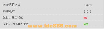

使用PHP探针检测 ,PHP探针下载地址,检测图:
PHP检测一切正常  ZEND 也安装了。

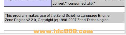

细查看 phpinfo() 信息后发现
未执行

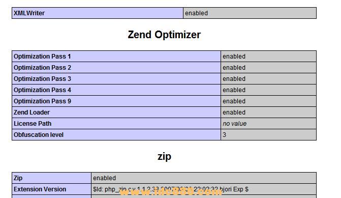

如果安装成功并执行的话,如下图:

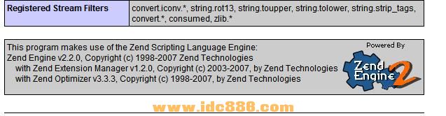

安装好,并运行后后,可以探针中 phpinfo()查看如下ZEND状态:
注:没安装成功,或是未运行,在PHPinfo信息中是找不到这个状态的。
