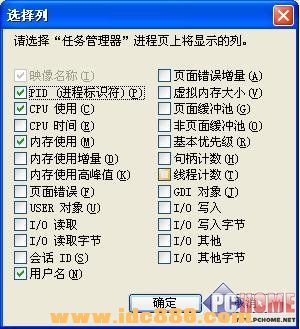

1、在任务管理器中增加显示pid字段。就可以看到占用内存或者cpu最高的进程pid
2、在命令提示符下运行iisapp -a。注意,第一次运行,会提示没有js支持,点击确定。然后再次运行就可以了。这样就可以看到pid对应的应用程序池
3、到iis中察看该应用程序池对应的网站,就ok了。

下面是寻找出错网站的过程:要找到这个网站,必须把有问题的进程跟该网站的应用程
序池联系起来。首先设置任务管理器的查看方式,加入PID的显示:
然后再命令行运行iisapp   -a,可以看到PID跟应用程序池的对应关系:
再去iis中看该应用程序池对应的网站,有问题的网站就找到了,剩下的就是这个网站代
2、在命令提示符下运行iisapp.vbs -a。注意,第一次运行,会提示没有js支持,点击确定。然后再次运行就可以了。这样就可以看到pid对应的应用程序池
2、在命令提示符下运行iisapp -a。注意,第一次运行,会提示没有js支持,点击确定。然后再次运行就可以了。这样就可以看到pid对应的应用程序池。(iisapp实际上是存放在C:\windows\system32目录下的一个VBS脚本,全名为iisapp.vbs,如果禁止了Vbs默认关联程序,那么就需要手动到该目录,先择打开方式,然后选“Microsoft (r) Windows Based Script Host”来执行,就可以得到PID与应用程序池的对应关系。)
3、到iis中察看该应用程序池对应的网站,就ok了,做出上面的内存或CPU方面的限制,或检查程序有无死循环之类的问题。
