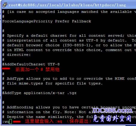

2、进入VI编辑器后找到以下内容,或直接: 在前面加#
  1. AddDefaultCharset UTF-8
复制代码
状态下用 /查找  (或是直接用键盘向下,慢慢翻着找)
如图:
★新手VI编辑使用注意:
进入VI编辑后 请按键盘上的 Insert 键即可进入修改、输入添加内容。
修改好后,请按键盘上的Esc键,退出编辑状态
再用键盘输入 :wq  保存退出。(用键盘输入:半角的哦)
进入查找:
AddDefaultCharset ISO-8859-1
AddDefaultCharset UTF-8                      注:一般默认是 UTF-8语言
改成:
#AddDefaultCharset ISO-8859-1
AddDefaultCharset off                             注:关掉默认语言

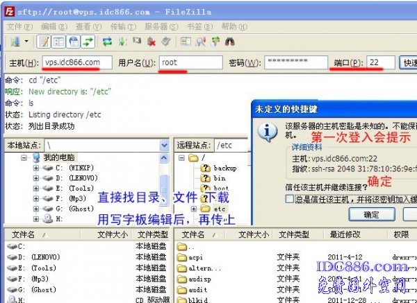

方法三:  直接用ROOT用户 SFTP 下载 /etc/httpd/conf/httpd.conf 来编辑。
如实在不会在SSH里使用VI编辑,
可在FTP软件推荐 软件,使用root 用户登录 22端口,找到相应目录和文件
下载到自己电脑上,再使用写字板编辑  后FTP上传上去,也是可以的。
是或是使用 WinSCP  SSH登录 来进行编辑,更方便。
如图: SSHFTP登录.jpg
