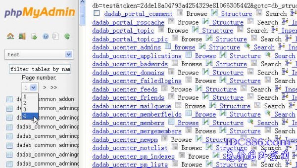

它的php.ini中short_tag 没有on,关闭了不能安装DZ,我又试了一下英文版的phpbb论坛程序,用了test可以安装phpbb.
这个空间太过多限制了,装了phpmyadmin上去想删数据库表,不能删。改可以。
装了个phpbb:
