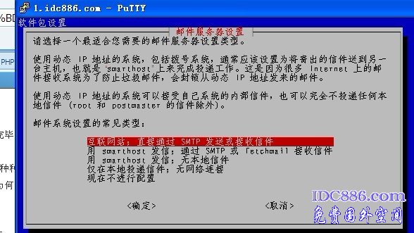

配置命令: dpkg-reconfigure exim4-config
这是一个文本对话窗口,
一个对话窗口是一个欢迎辞,选择(OK)即可,
第二个对话窗口选择邮件类型的:
internet site; mail is sent and received directly using SMTP
需要选择这个。
后边的一路默认设置。  就安装好了。。   就可以测试PHP探针发信了!

参考图: 我们安装的是中文版本。选择第一个即可。
选择服务器是网络中,然后后面的一个ip是默认使用127.0.0-.1就可以了
后面的就按提示填一下,接按回车。。。
最后安装好了就可以使用了 sendmail()函数 来发邮件了!

执行后,进入后原来是用默认第四:仅本地投递信件:无网络连接 国外免费空间
选用第一个:互联网站:直接通过SMTP发送或接收信件 就OK了。

先开始安装时,由于SSH里显示中文乱码,所以就没看提示,一路回车。
安装完后,还是不能发邮件。
最后,把SSH登录中文乱码解决后,再看安装提示,原来要选择第一个选项才可。

出现问题:R=nonlocal: Mailing to remote domains not supported
执行: dpkg-reconfigure exim4-config   设置解决
