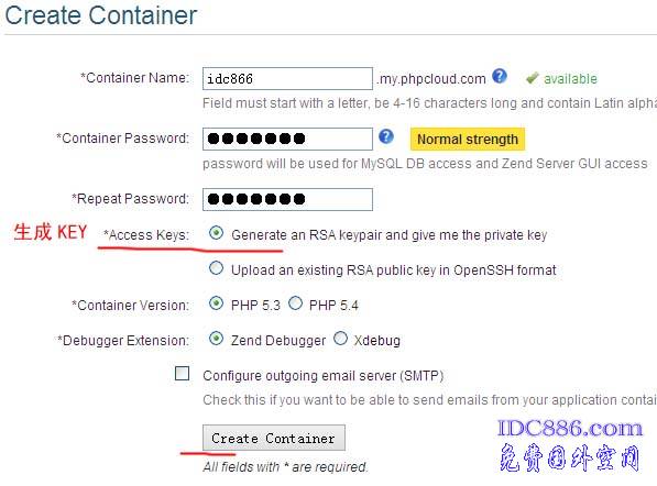

开空间建站:
创建项目:  (开空间建站,可建2个)
2012-7-13 00:10
我们不玩SMTP发信功能,就不选了。
这里所填的用户和密码,过下SFTP、MYSQL 都使用这个
每建一个空间,会分配到不同服务器和IP上。 可删除重建。

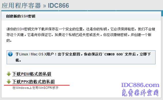

提示你下载KEY:   过下用于SSH、SFTP
2012-7-13 00:13

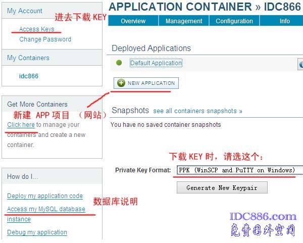

空间开通了,接下来是上传文件和 数据库了:
注:每增加或删除项目(空间)后,KEY文件都会变,你得重新下载导入。
利用SFTP上传文件:  说明:http://www.phpcloud.com/help/sftp-help
就这样,你就可以直接使用SFTP上传文件了。和修改777属性了。WinSCP也这样操作。

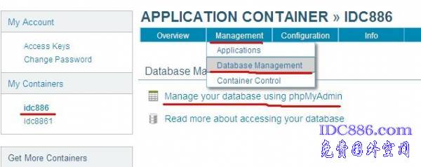

MYSQL数据库:  说明:http://www.phpcloud.com/help/accessing-the-db
  • Database host: mycontainer-db.my.phpcloud.com
  • Database port: 3306
  • Database schema name: mycontainer
  • Database user: mycontainer
  • Database password: your container password
注: phpmyadmin 管理:
登录后,选点右边的 项目名:idc886   ,再点图中的 Management 下拉菜单进入:
2012-8-14 21:32
也可自己上传一个phpmyadmin 程序到空间上,再修改config文件里的地址即可

左边菜单:
2012-7-13 01:25
至于其它SSH登录等, 还没摸清楚,还有看到有些帮助里还得设置代理等。
