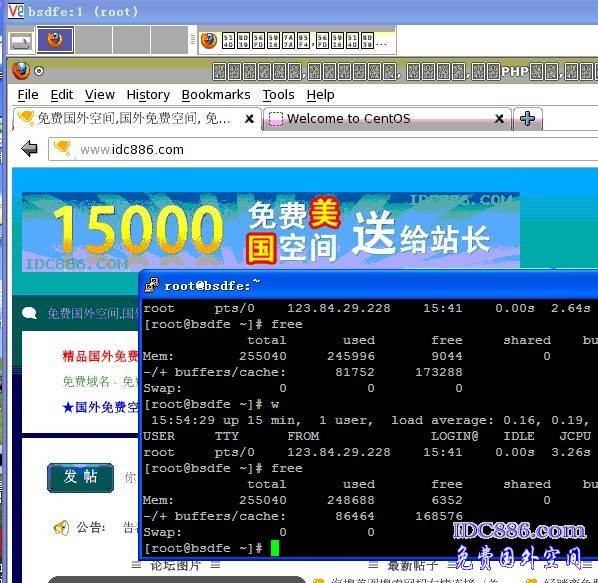

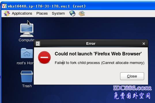

(256M OVZ 上运行火狐 正常,在 X128M无法打开)
256M OVZ 安装的   Cent Os 6.2 X64 (免费VPS无法换 32位的、5系,所以未测试)
进系统后慢慢的滚屏, 连 ADD Software 添加软件都无法运行。
128M XEN 安装的   Cent Os 6.2 X32 (免费VPS无法换 现没5系,所以未测试)
比上面的256OVZ要好点,可以运行 ADD Software ,
可以添加 火狐,但是运行火狐时提示内存不能分配。
这,这个桌面,什么都没有。  连火狐都得自己添加安装。  要玩的就慢慢玩吧。

OVH安装测试了,火狐浏览器都打不开,我考,晕倒。
必须内存大大地才可能玩转。
一般的vps不行啊    每个1G内存玩不起
