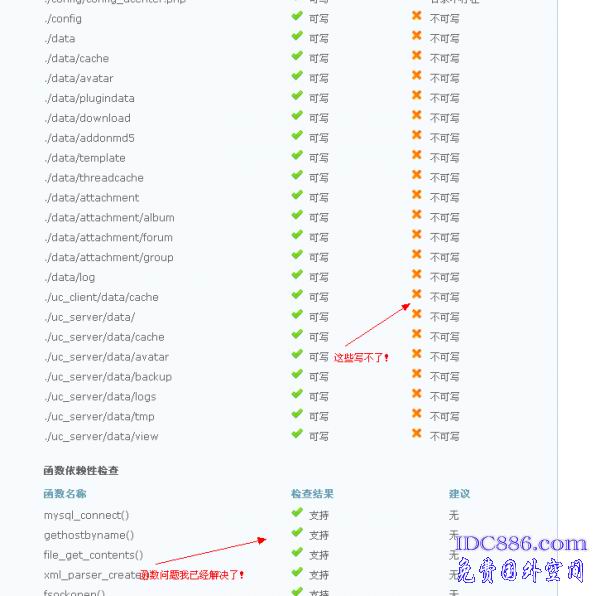

我想安装一个Discuz!X2.5论坛来用   可是遇到函数问题   但是我已经解决了  现在遇到一个新的问题谁来帮帮我?如果解决了!我可是有回报的哦!我发一个能申请com和net和de  结尾的申请域名申请地址!
我遇到的问题:

怎么处理啊  ?
如果是VPS的话  直接SSH中   root登陆  输入   CHOMD   777  目录名   就好了
例如 网站目录为wwwroot  (这个目录里面存放着论坛的程序)
那么  要先CD到这个目录   然后输入  CHOMD 777 wwwroot
那么 整个目录中的权限就会被改为777  就可以写了
或者手动(比较慢)  FTP/SFTP登陆网站目录  右键属性 设为 777  就好了

4楼正解,   一个命令把网站目录和文件全改为777
有个简单的方法,用flashfxp
把最上面的目录设置777,选择循环应用到子文件和文件夹,要等一定时间,但是一次解决所有问题。
尤其是你装好dx后要是用应用中心的话。
谢谢  我解决了
