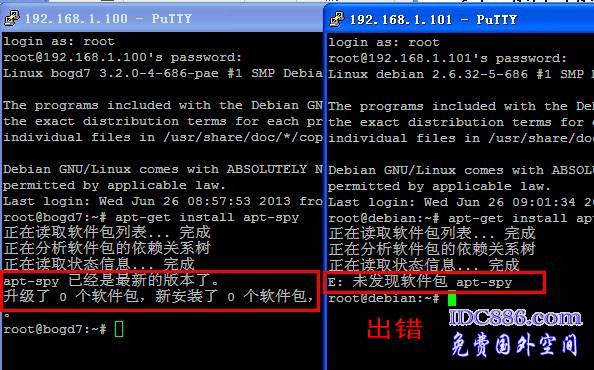

问题是出现源地址,测试:
1、执行升级系统: apt-get update
2、再执行安装:apt-get install apt-spy

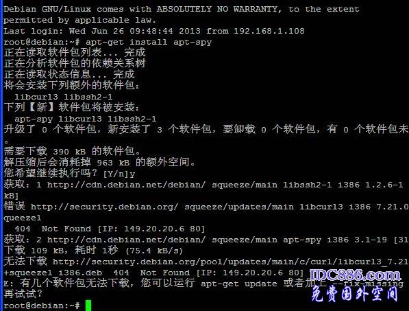

如果不先执行, apt-get update ,  直接运行 apt-get install apt-spy
也同样会提示  无法下载 deb 包等

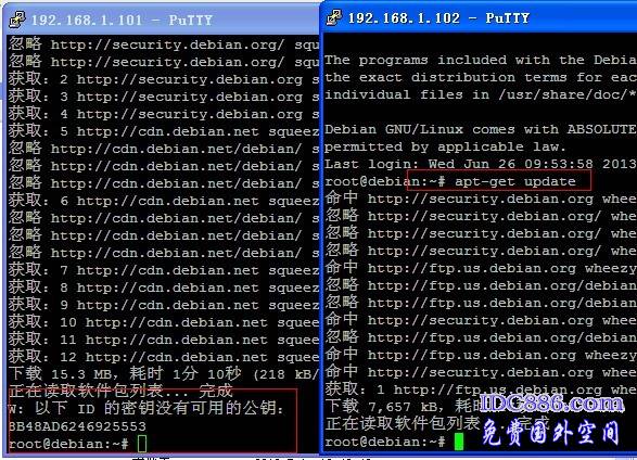

如果不更换源就执行 apt-get update ,会出如下提示:
ID授权不可用, 后面安装是不会成功的
以上图片是   一个更换了源地址的,一个是未更换源地址文件的。
更换了源地址的,执行以上两步后, 成功安装 apt-spy
未更换源地址文件的, 执行以上两步后,还是安装不了 apt-spy
注:如图片中出现的 错误:
  W: There is no public key available for the following key IDs:
    4D270D06F42584E6
                       GG翻译:有没有公钥可用于以下钥匙ID:
可更新授权来解决:
apt-get install debian-keyring debian-archive-keyring
apt-get install
      翻译:一旦安装debian的钥匙圈和debian的归档钥匙圈,
    再执行升级  apt-get update   就不会出现此问题了。
运行 apt-get install apt-spy 时如提示以下错误:
执行会出现这样的错误提示:
You might want to run 'apt-get -f install' to correct these.
The following packages have unmet dependencies:
libc6 : Depends: libc-bin (= 2.11.3-3) but 2.13-35 is installed
locales : Depends: glibc-2.13-1 but it is not installable
E: Unmet dependencies. Try using -f.
libc-bin版本安装的过高,需要降级才可安装
执行以下即可解决:
apt-get update
apt-get install libc6=2.11.3-4 libc-bin=2.11.3-4 locales=2.11.3-4
