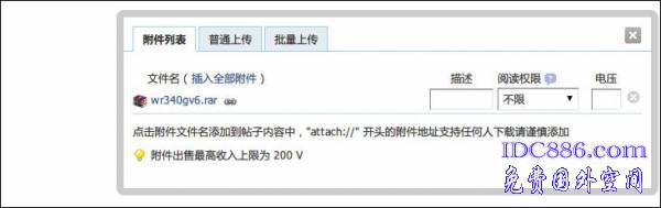

dz x2.0 老论坛最近出现 传附件不正常显示了
之前也是无法正常显示上传的附件(图片功能正常),后来就全新安装了论坛程序,链接到了旧的数据库。
测试发现上传附件功能已经修复好了。
如下图

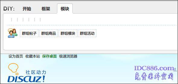

但是DIY的时候,DIY模块还是显示不完整,没重新安装前也是这样,版主知道是什么问题吗?
不然现在想DIY都搞不了。
就论坛,新数据库也是同样问题,云平台会影响这个?云我是关闭的。

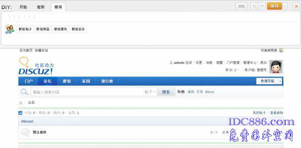

全新安装,全新数据库,都不行。左上显示不完整。

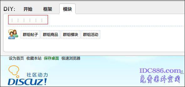

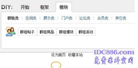

   DIY模块线显示不完整,现在没有找到方法。今天发现,站内短信发出去跟接收的都是空的,是不是跟DIY也有关联什么问题,比如空间商是不是PHP版本升级了了才这样?
回复 11# zhutingqi
   你的php换成了 5.4 了?   如果是 那GBK的程序,有这种现象。。
你可以全新安装一个UTF8,和全新GBK版本 对比就知道了。
回复 12# idc886
   短信空白问题已经按你们原来在DZ论坛说的方法改了就能看到了。
但是DIY模块显示不完整还没有找到好方法,论坛是GBK的。
