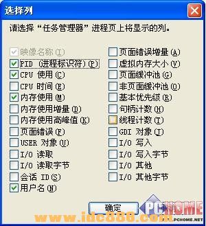

1、在任务管理器中增加显示pid字段。就可以看到占用内存或者cpu最高的进程pid
2、在命令提示符下运行iisapp -a。注意,第一次运行,会提示没有js支持,点击确定。然后再次运行就可以了。这样就可以看到pid对应的应用程序池
2、在命令提示符下运行iisapp -a。注意,第一次运行,会提示没有js支持,点击确定。然后再次运行就可以了。这样就可以看到pid对应的应用程序池。(iisapp实际上是存放在C:\windows\system32目录下的一个VBS脚本,全名为iisapp.vbs,如果你和我一样,也禁止了Vbs默认关联程序,那么就需要手动到该目录,先择打开方式,然后选“Microsoft (r) Windows Based Script Host”来执行,就可以得到PID与应用程序池的对应关系。)
2、在命令提示符下运行iisapp.vbs -a。注意,第一次运行,会提示没有js支持,点击确定。然后再次运行就可以了。这样就可以看到pid对应的应用程序池
3、到iis中察看该应用程序池对应的网站,就ok了

把最后那个PID,改成你要终止的进程的ID。如果你不知道进程的ID,任务管理器->进程选项卡->查看->选择列->勾上"PID(进程标识符)",然后就能看见了。
