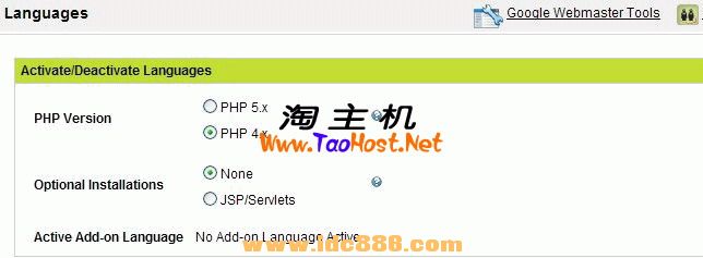

关键在于godaddy不支持PHP5+ZEND的情况,可能考虑到稳定性问题,一直没有升级ZEND,不过你如果要升级ZEND,请务必保证你的PHP版本是4才会成功,具体请在主机面板的Content>>>>>Add-on Language中修改,如图

如果想修改PHP的版本,不妨按照如下步骤操作:Content>>>>>Add-on Language中修改,如图:
选择自己认为合适的PHP版本
修改完毕后要等一段时间才能生效。
