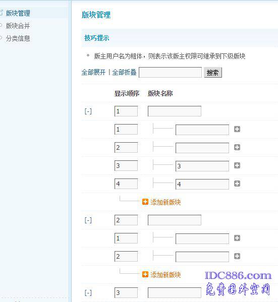

X2.0 GBK 论坛后台版块管理-版块名称不显示 [
论坛Powered by Discuz! X2,全新安装:
1、用帝国备份导入帝国备份的数据库,也会不显示。
2、用phpMyAdmin导入以前phpMyAdmin备份数据库也是不显示。
我测试了后台版块输入的中文名称提交后舒心后台就不显示了,输入数字版块名称不会消失。
啥情况?以前备份的时候是正常的,虚拟服务器也一直没有换。

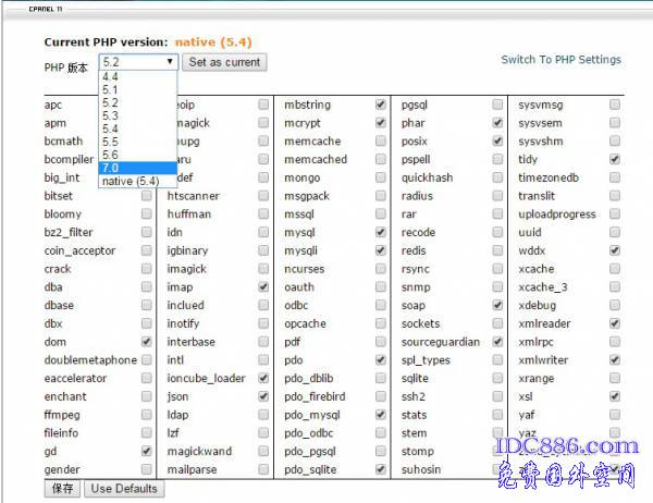

开启APC了,开另外几个提示冲突。
我写邮件的,他们就帮我搞好了,自己选择一下就可以了。
PHP5.2程序很稳定,而且是GBK的。
他家这CP版本真丰富,  你写信他们给你开通的 php版本切换功能?
选php5.3吧,  5.2版本太低了执行太慢。
扩展你开   xcache   就成了,  感觉 开启xcache 后 右下角的执行时间、查询数最少 。
在PHP选项面板里面,还可以开启如下功能:开启会不会占用很多内存呢?

我的PHP现在可以选择了,X2.0 选择 PHP5.2版本,需要勾选哪些选项?

我们购买的.downtown虚拟机,CP面板里面有个PHP降级功能,客服也让我自己调整,为什么不能选择降级呢,灰色按钮。
Current PHP version:  native (5.4)
PHP 版本
native (5.4)
Switch To PHP Settings
Warning: Changing php modules and php options via PHP Selector for native php version is impossible
