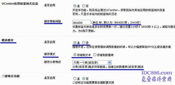

缓存:如果能使用文本储存更好,
就不占数据库,只占空间。更能减少CPU占用。
大家记得节约MYSQL数据库,
所有缓存设为 以文本形式缓存。
(home20、SS70都可以设以文本形式缓存,DZ\DX是自动以文本缓存)
以文本形式缓存,就不用频繁去调用MYSQL数据库,
访问时是直接下载文本缓存文件,减少了对CPU的占用。

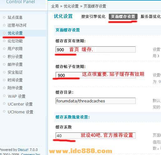

DZ\DX 缓存设置图:
(42.47 KB)
2009-7-6 11:22
页面缓存
设置,对服务器负载很重要。不让其频繁访问数据库。
(上面的缓存系数设置后,会在每个版块中显示)
(开启缓存对访问量大的站,是非常重要的)

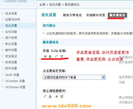

2:启用GZIP压缩,网页压缩后将减少一半以上,
加快网页访问速度,
1)开启网站 GZIP压缩输入,压缩后加快网页浏览速度。
DZ程序,后台自带 开启缓存,设置一下就可以了。

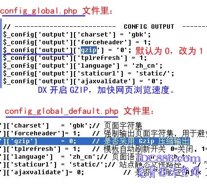

2)DX、UHM,
需要修改config配制文件开启 GZIP。
DX需修改这个文件:config_global.php
config_global_default.php 为说明文件)
这两个是在config 目录里的,FTP下载下来,改好后再FTP传上去,即可。
用写字板打开,搜索 GZIP ,找到如下选项,默认为0,改为1即可开启GZIP。
(64.72 KB)
2011-3-8 14:31
注:DZ、DX开启后,会在网页最右下角显示:Gzip on 或 Gzip enabled!

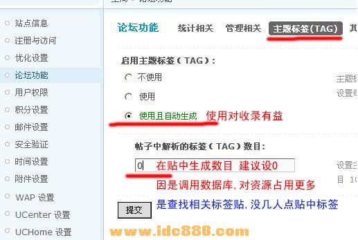

CPU占用严重,
DZ论坛
启用主题标签(TAG),
不提倡启用??应该如何设置??
今天收到来信,CPU占用严重,DZ论坛启用主题标签(TAG),不提倡启用??如何设置?
http://www.idc866.com/thread-115-1-1.html
(33.14 KB)
2009-7-6 11:22

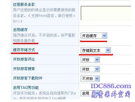

在SS 开启缓存,存储到文本,更能减少CUP占用
(38.37 KB)
2009-8-15 22:07
在SS的系统设置开启缓存中,缓存储到文本。
在Home 后台开启缓存,存储到文本。减少CPU占用
(64.54 KB)
2009-8-15 22:07
在Hm的系统设置开启缓存中,缓存储到文本。

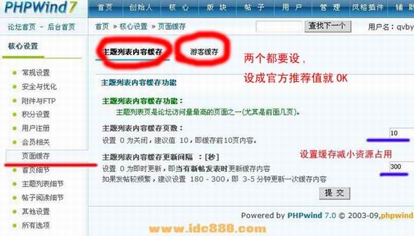

PHPwind论坛开启缓存
(54.71 KB)
2009-7-6 11:22
PHPwind论坛开启缓存
PW8.5 缓存设置 数据---全站缓存---主题列表缓存--游客缓存....
默认为 0 (默认为关闭) 请自行开启。
