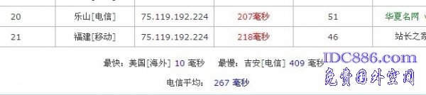

测试域名:idc866.com   (现还是使用的HE的DNS)
在 http://ping.chinaz.com/   上查询,查不到联通节点。
本来节点应该有28个,联通的几个节点都无法解析到域名。
在 卡卡网上测试,所有联通均无法访问。
http://www.webkaka.com/WebCheck.aspx
