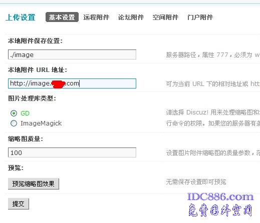

    弄了一天,决定放弃了.....cloudflare这个要改DNS,不喜欢。。。。用的Incapsula,但是好像不能单独加速图片,开始很好用,后来就说我什么违规,什么错误的,之后就404了........
     discuz后台挺方便的,我没用远程附件,后台上传这里这样设置就行了,再把以前的附件移动到image文件夹中就行了:
