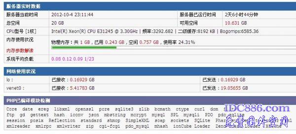

DS的VPS出了点问题,顺便把 缓存 从原 eA 0.96 + me  换成 XCache 2.01
已正常运行一天,探针图:
通过探针来看:
    1、负载更好。15分钟 平均0.3左右,现在高峰时。 原来0.5以上,高峰1以上。
    2、内存占用更少。 运行一天 260M左右占用。    原来 都是400M以上占用。
注:高峰时取消 XCache 时,负载是 2左右的。
环境: debian-6.0-x86_64   PHP 5.3.17 +  nginx/1.3.6 + XCache 2

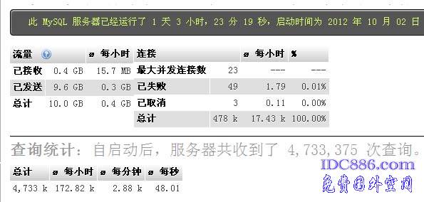

phpmyadmin 里显示:
平均 48.01/s 次查询   (注:晚上高峰查询是 100/s 左右),数据流量 10G???
明天再测试关掉CDN测试性能和负载。   (一天至少耗20G流量)

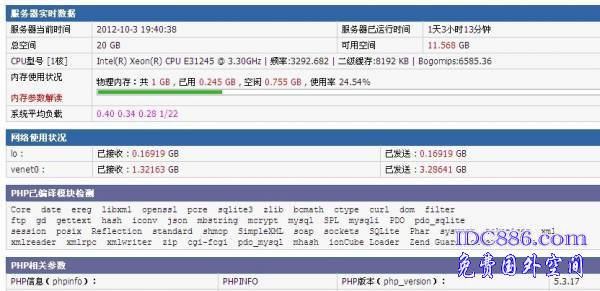

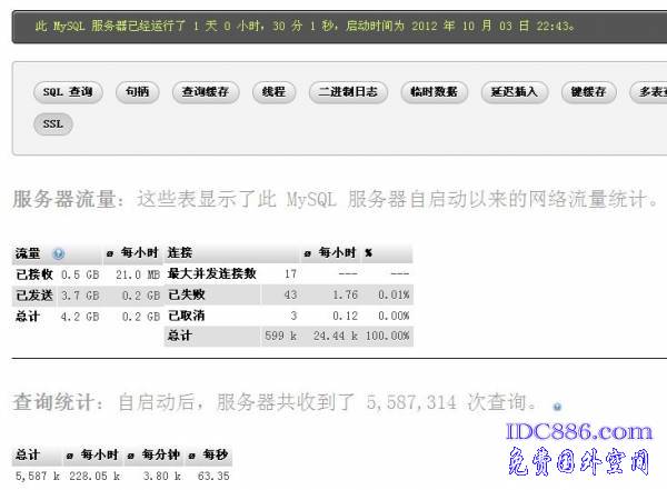

3号11点,到4号11点,
没用CDN 流量: 25G -5G,  20G一天。
负载也很正常,高峰时也只 0.4左右 (15分钟),现在是 晚上11点抓图,所以低谷。
mysql 数据库是 3号11点 左右重启的    数据流量反而变小了。 并发了小了。

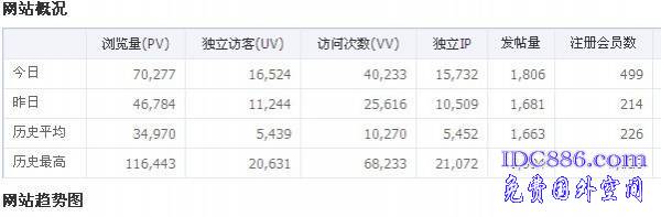

3日昨天,4日今天的 DX2  网站IP 和PV。
看来,XCache  的确非常给力的。  稳定、负载好、内存占用少。
以前用 ea + me 时,内存占很多。不用CDN的话,负载常常1以上。
