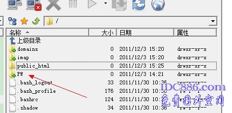

FTP打开主机后的内容
创建了PW文件夹
上传了PW程序
然后按PW官方图文教程更改了文件权限为777

最后在浏览器输入http://zia8.com/PW/install.php/打算进入安装向导
接着就一直卡在这里了
各位大侠帮我看看是什么原因吧

很明显,楼主的最后一张图已经说明了错误所在
public_html  文件放到里面去,你自己在根目录建PW不行滴,public_html这个里面才是根目录哟~
嗯。。。楼主  你这是AD面板的
记得把文件传到 public_html 目录里。
还有 domains 你要看看这里面是否有你的域名目录,如果有,你要把文件传到这个目录里才可以的,。
告诉楼主一个最简单的方法,就是  把空间原带的所有目录里 都传一个 1.txt  去自己访问看看。
xxxx.com/1.txt
你现在是连文件都不知道要传在哪里。
其实,你这个直接问空间商最简单。。
cp空间需要网络访问的文件一定要放在public_html里,这你都不会查吗!
