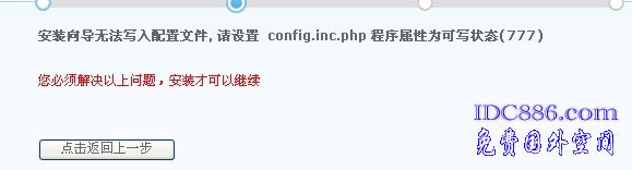

安装DZ时显示:
安装向导无法写入配置文件,请设置 config.inc.php 程序属性为可写状态(777)
怎么出现这个啊!
我是在安装备UC
还要改什么吗?
我以把UC的文件都改成777了啊,还要改哪些文件啊!谢了啊!

还是不行啊!下面这个图,我应选哪个项啊!

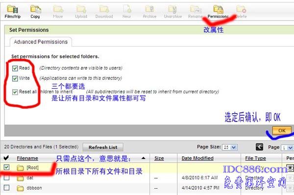

GD免费空间WIN主机第一次使用时,
请把根目录下的ROOT 目录设为全部属性。
注意: WIN 免费空间,现在都无法修改root 属性了!
           以前可以的,现在只收费空间可以改了。

GD免费空间WIN主机不需要设置 777属性。也无法用FTP更改属性。
因图片占空间和流量,多余的图片我们都清除了。。只留下问题解决图片。
告诉你问题解决方法。你应该在GD平台上把根目录下的 ROOT 目录设为 全部属性,如图:
GD免费空间WIN主机第一次使用时,

GD的免费空间用FTP工具是改不了的
进WEB控制面板改
