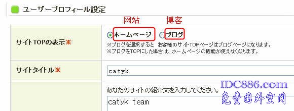

哦,这个我也不清楚了,开通空间后,默认的就是在 /blog 下,会不会是因为这个选项呢?
我选择的是第一项,网站,是不是因为我选择了“网站”,所以博客就到了/blog了呢?
我只是把原root/blog/ 目录里的文件剪切到root/site/ 文件夹,再把wp-config.php 里的网站地址修改成根地址,然后就可以访问网站根域了。
