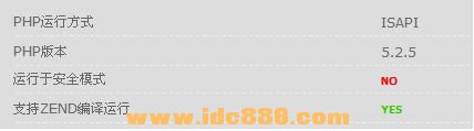

使用PHP探针检测 ,PHP探针下载地址,检测图:
PHP检测一切正常  ZEND 也安装了。

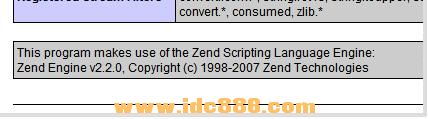

细查看 phpinfo() 信息后发现
未执行

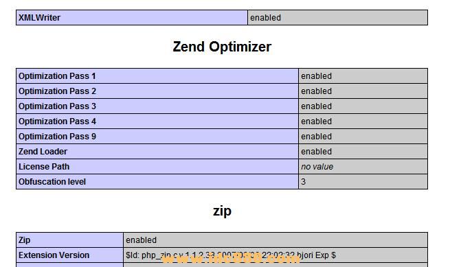

如果安装成功并执行的话,如下图:

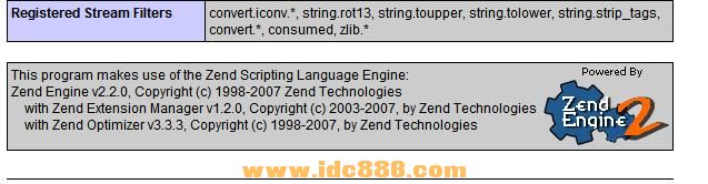

其实只要重新安装ZEND最新版就可以了。
上这里下载, ZendOptimizer 3.3.3   安装包
http://www.phpchina.com/download/list.php?sort=ZendOptimizer
下载后,在服务器上重新安装一次,重启WEB服务,还是不行。
再在控制面板中删除 ZEND程序。
再重新安装一次后,重启WEB服务。。探针查看 ZEND运行正常。

安装好,并运行后后,可以探针中 phpinfo()查看如下ZEND状态:
注:没安装成功,或是未运行,在PHPinfo信息中是找不到这个状态的。
