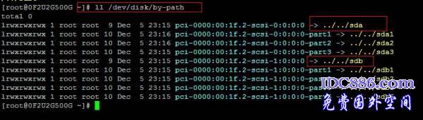

列出所有磁盘和分区情况:ll /dev/disk/by-path
从图中可以看出,执行命令后显示  有2个硬盘:  /sda、 /sdb
分区情况为:
/sda有三个分区,分别为 sda1、sda2 、……
/sdb有六个分区,分别为 sdb1、sdb2、……

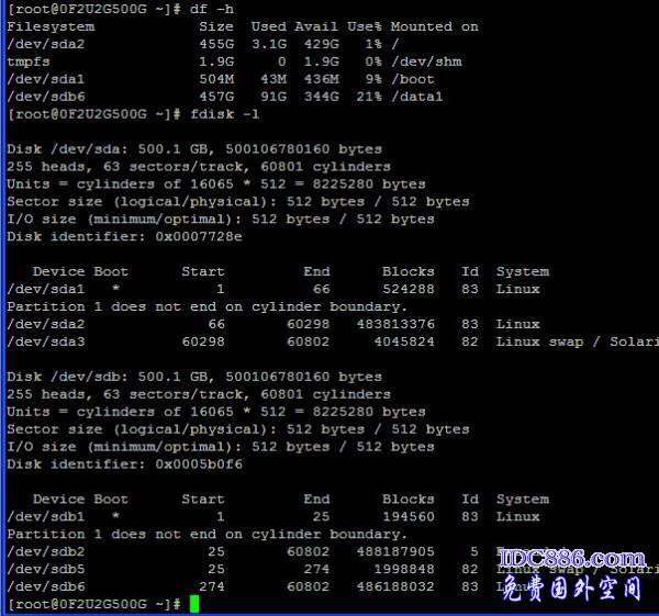

查看硬盘、分区详细信息,命令:fdisk -l
可以看到分区标记为:
sda硬盘的分区:/dev/sda1、/dev/sda2、……
sdb硬盘的分区:/dev/sdb1、/dev/sdb2、……
注:中间的/dev/sdb2  类型是 Extended,是扩展分区,不能直接加载的。
     扩展分区下面子分区才可以,他下面的子分区为 /dev/sdb5、/dev/sdb6

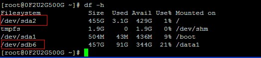

查看已挂载的分区和目录使用情况, 命令:df -h
这个图上可看到
/dev/sdb6 第二硬盘分区已挂载到了 /data1 目录下了 (默认是不会挂载第二硬盘的)。
