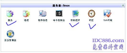

1、登录kloxo面板后,选择 切换程序 图标:(以汉化版为例)

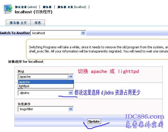

2、选择 Apache 还是 lighttpd,都从这里选择切换。
注:网上说djbdns这个占用的内存比Bind少很多。
      其实,咱们自己用的VPS,没必要搞DNS服务,
      直接关了这些DNS服务更好。到时直接A记录解析IP。
如切换成功会提示:
Switching Programs will take a while, since it needs to remove the old program from the system, and install the new one using yum. The log for this will be availabe in the shell_exec file. All your information will be transparently migrated. You will need to wait one minute before the new service properly restarts.
翻译:
切换程序将需要一段时间,因为它需要从系统中删除旧的程序,并使用yum安装新的。此记录将在函数shell_exec文件availabe。您的所有信息将被透明地迁移。您将需要等待一分钟之前,正确地重新启动新的服务。

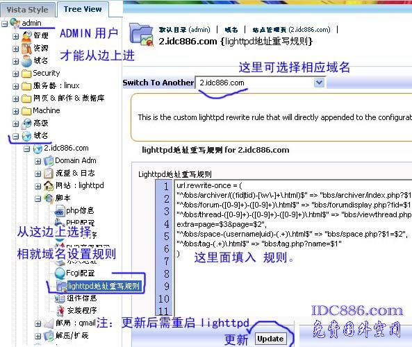

lighttpd设置rewrite伪静态操作 :
注:只有ADMIN用户才能直接从左边上展开域名进行设置。
      其它用户下的域名,需“客户 --选择相应用户 进入Kloxo 面板,
      再选择里面的 Add 域名 --- 域名---点击相应域名---lighttpd地址重写规则 ”
注意:  填入规则后, 需重启 lighttpd ,才会生效。
如果是从Kloxo 面板上的 “服务” 里点击 重启,需要一二分钟。
直接用Kloxo 面板 "命令控制台" 进入输入重启命令,几秒钟搞定。
重启lighttpd服务器 命令为:
在SSH里,输入此命令也一样。
★ lighttpd伪静态规则请看这贴:
Lighttpd 伪静态规则:Discuz、disucz X、emlog、WordPress、phpwind地址重写规则
