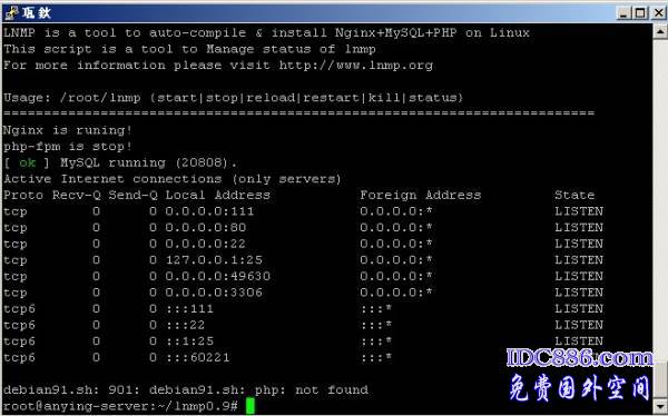

今天看大哥的lnmp0.9.1延伸版出来了,果断重装,我的VPS是基于KVM的, 结果安装完了之后, Nginx和MySQL显示run,但是PHP-FPM却显示stop,我就重启了一下VPS,然后输入/etc/init.d/php-fpm start 启动 php-fpm 却显示如图,而且打开页面除开主页面都是502,我想绝对是php-fpm,求解决刚刚登陆SFTP也有这个文件 这是怎么回事?

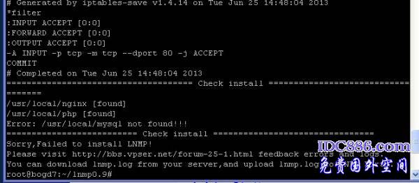

回复 18# idc886
debian 7安装 lnmp按照你的方法更新源之后安装成功,但是安装pureftpd完之后,进入我的ip/ftp出现404。。。。debian 6安装lnmp更新源之后 安装失败,出现这样
但是我按一下shift+q,它又会继续安装,过一会儿就会出现这样。,怎么回事啊?

cd /root/lnmp0.9
cp php-5.3.6/sapi/fpm/init.d.php-fpm /etc/init.d/php-fpm
其实你可照这样把 5.3.6  里的复制过去 应该 就成了。

    你安装的是什么php版本。
执行一下 /etc/init.d/php-fpm stop   后再执行   /etc/init.d/php-fpm start 看看是还是

回复 4# idc886

前天测试时,在本地上也安装成功的。。版为 debian 7.1
今天本地测试了一下,还是安装不成功。   最后错误界面是:
打开安装日志就会发现   很多的.deb 包下载失败。
http://mirrors.163.com/debian/pool/main/m/manpages/manpages-dev_3.44-1_all.deb
这些地源包下载失败,  本机我设的是163源
直接访问这些源地址就会看到网易的提示:
镜像源故障
由于硬件故障, 该源暂时停止服务, 我们正在努力修复中. 请见谅!
所以debian 的源不稳定。
