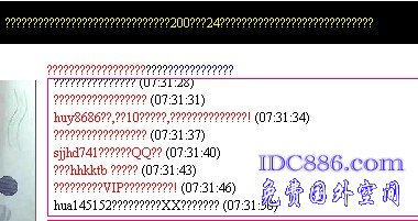

youhosting空间怎么中文显示全是问号??????????
就是一个单页面  所有的中文全部显示问号→??????????← 就是这样的
如图↓

纯html保存下来的都是问号??  你上传上去的地址不贴一个出来看看呢??
在你本地看纯html页也是问号吗?FTP传上去纯html页都成问号了?

youhosting服务器使用西欧编码,西欧编码没有中文字符,所以会乱码.
开头加上:
<meta http-equiv="Content-Type" content="text/html; charset=utf-8" />
应该可以.
注:其中的utf-8要根据你网页的默认编码进行改变

没安装任何程序, 就是一个html单页面。。
所有的中文都是显示的???  英文和数字显示正常。。。

这问题是数据库问题,不属于网页编码问题!
你用的什么程序,你可以采用,本地安装,再移站放在空间上运行。网站搬家数据备份
应该是你空间申请到后,安装程序时出现的这问题。
网站程序安装好后,正常运行的话。。不可能数据库编码出错了的。
注:网页编号问题是英文数字中文都乱码,选择正确的浏览器编码即显示正常。
      数据库编码问题只中文是???显示,英文和数字都正常的。
换成
<meta http-equiv="Content-Type" content="text/html; charset=gbk" />
我换了还是那样
