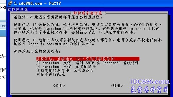

一个对话窗口是一个欢迎辞,选择(OK)即可,
第二个对话窗口选择邮件类型的:
internet site; mail is sent and received directly using SMTP
需要选择这个。
后边的一路默认设置。  就安装好了。。   就可以测试PHP探针发信了!

参考图: 我们安装的是中文版本。选择第一个即可。
选择服务器是网络中,然后后面的一个ip是默认使用127.0.0-.1就可以了
后面的就按提示填一下,接按回车。。。

执行后,进入后原来是用默认第四:仅本地投递信件:无网络连接 国外免费空间
选用第一个:互联网站:直接通过SMTP发送或接收信件 就OK了。

先开始安装时,由于SSH里显示中文乱码,所以就没看提示,一路回车。
安装完后,还是不能发邮件。
最后,把SSH登录中文乱码解决后,再看安装提示,原来要选择第一个选项才可。

注意的问题:
log记录将不会再存放与mail下,他使用自己的log,tail -f /var/log/exim4/mainlog
php中配置sendmail选项的时候需要注意的问题
sendmail_path = sendmail -t
原因:sendmail_path预设的参数会带有 -t -i
-i会造成Exim持续等待输入,而無法侦测到文件是否传输完毕,必须手动去掉这个参数。
配置结束后,我们需要执行update-exim4.conf使配置生效,并重启一下exim ,执行/etc/init.d/exim4 restart
