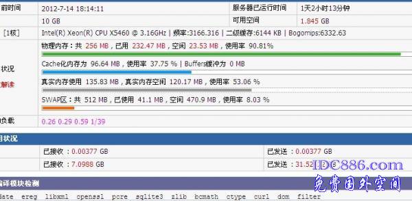

                  探针:http://3.idc866.com/php6.php
                 4月购,128M,10%优惠 半年付90元。 联系客服,加送了128M。
                 探针显示为 256M,SWAP 512M,这是OVZ型,是vSWAP

Intel(R) Xeon(R) CPU X5460 @ 3.16GHz | 频率:3166.367
128M 34%  43M,  VSWAP128M 使用率5.35%      真实内存使用率变化大
开通后只 128M/128M,

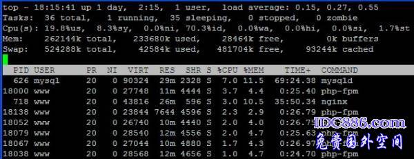

top 查看 进程 和资源占用

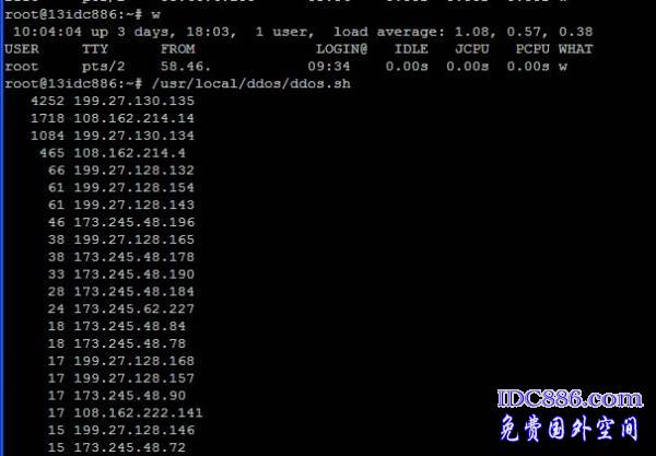

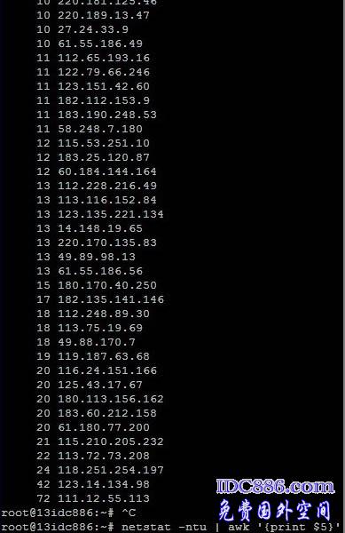

SSH 查看IP 和连接数 (限制每秒20个新连接)
SSH里查看 1252 个连接数   总共  232 个IP同时在线

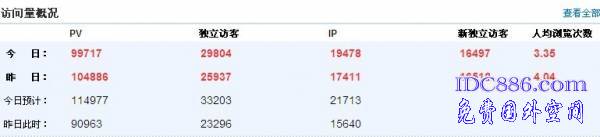

CNZZ计数:
当前在线(15分钟内) 567  页面浏览次数(15分钟内) 1576    百度来量:2140
注:CC攻击 是刷一个页,统计一般是不触发的。

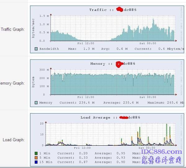

这次帐户面板里的监测 流量、内存、负载都正常,机器问题了,所以过这么久才恢复。
上一贴,看监测是负载过高了,或许是 VPS程序问题引起的断机,所以写信后很快恢复了。

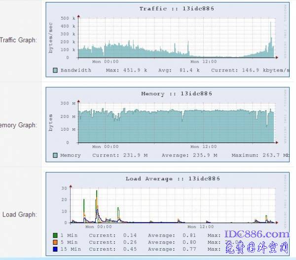

这次差不多 15天左右运行, 登录面板看到监控:
流量是50K左右,
内存100M占用,稳定。
负载,整天 0.1左右的,  断机时 负载显示 达到 4。
可能还是网站引起断机。
因为使用了CDN,资源占用都很小, 11天流量22G
所以流量 一般2G每天, 负载都很小的,很平稳的。    以记录。

nginx/1.0.10  + PHP版本 5.2.17p1  完装完后
用PHP 探针测试  256M,物理内存使用79M 31% SWAP区512M,他用4%
