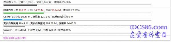

稳定在 35M 无负载的情况下   这是目前我测试各种 环境 占内存最小的一个了

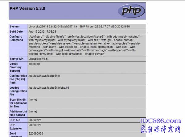

5.3.8  我都不知道那儿跑来的版本   是litespeed 后台自带php升级出来的
手动配置 环境  以一个装的  先mysql  litespeed php  最后ea

因为他是 XEN型,  所以,显示真实内存占用很少, 但你这个好像也真的太少了吧 18M?。
你也可装个  lnmp    来看看他的真实内存占用是多少。  摆一天再看他内存占用。

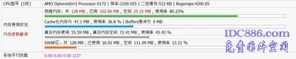

我现在一个 128M的 KVM  :  真实内存使用 55.55 MB  +  SWAP区:已使用 40.96 MB
debian  6  64位系统。  lnmp 环境, 运行多天。
但貌似就是不稳定       经常内存飙升  然后过一会就好了  小站适合  大战还是lnmp抗负载
