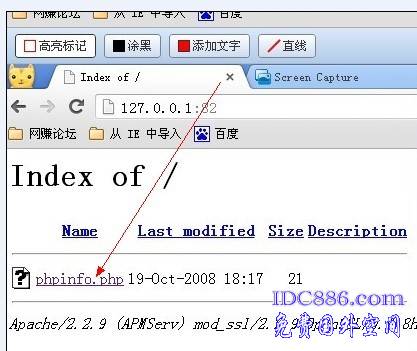

但是奇怪的事,如果我在浏览器输入 127.0.0.1:82
则出现

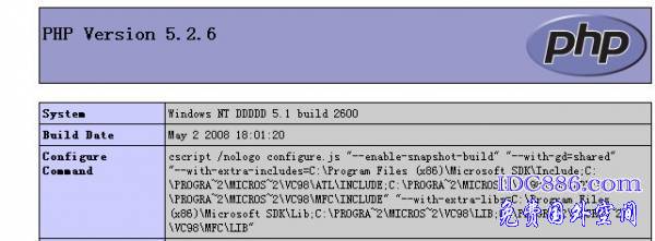

点击PHPINFO.PHP 后,就出现了PHP 环境信息
、也就是说安装成功了。但是我想自己测试PHP 代码,可是在本地打开PHP后缀文件还是出现上面的情况,就是打开不了。不是显示信息,就是下载页面。到底怎么做的啊?

输入  127.0.0.1:82   只是访问目录。
你传个PHP探针 ,带  文件名访问如:127.0.0.1:82/php.php    不就可以了?
不过,你这带 82端口的话,很多程序不好调试
直接访问当然不行,你用VPS调试的时候也可以直接 home/用户名/访问文件吗?
