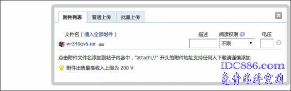

之前也是无法正常显示上传的附件(图片功能正常),后来就全新安装了论坛程序,链接到了旧的数据库。
测试发现上传附件功能已经修复好了。
如下图

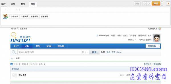

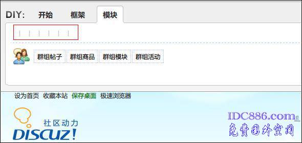

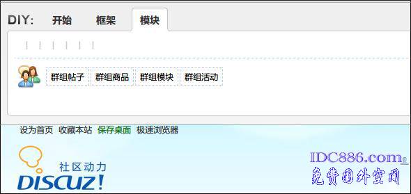

但是DIY的时候,DIY模块还是显示不完整,没重新安装前也是这样,版主知道是什么问题吗?
不然现在想DIY都搞不了。

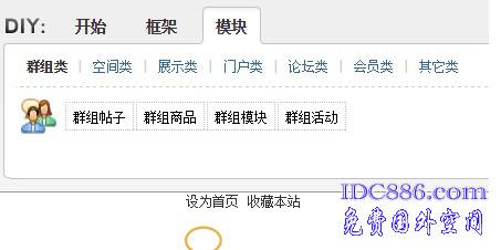

在本地电脑上装的PHP是5.1的好像,都正常。

   搞不好是这个版本的问题也有可能,旧版本装本机上是正常的。

全新安装,全新数据库,都不行。左上显示不完整。

红色框内的东西显示不出来了。
