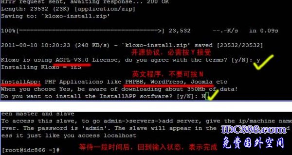

3、运行以上命令后,开始执行安装,安装时,中间会出现两次提示,请全部选择Y 。
其中:AGPL-V3.0 要接受 Y,是一种开源协议,。 按Y才好安装免费空间1
        InstallAPP 安装国外流行程序包(350M),可按Y,如不需要就N
执行以安装操作后,一般需要等一段时间才会安装好,
视你服务器速度、下载速度而定,快的十来分钟,慢的几小时的都有(如CPU被限制的)。

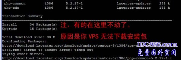

有些VPS在安装时到这里不动了,一般是因为无法下载安装包!
这是VPS在下载安装包时,无法连接到官方的服务器。
这现象是服务器上无法下载这些安装包,你可以手动试试看就知道了,如下执行下载:
  1. wget http://download.lxcenter.org/download/update/centos-5/i386/lxzend-3.3-100lxa.i386.rpm
复制代码
无法下载安装包,那就没办法以安装的。。目前还不知道解决。

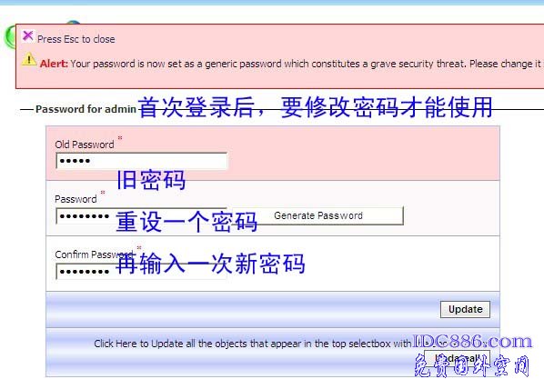

我们来登录Lxadmin,第一次登陆用户名和密码都是admin,地址:
Zend可以在Lxadmin后台的PHPConfig里启用,Apache可以从SwichProgram里选择,
建议先选择lighttpd和bind然后再选回apache和djbdns,否则你会看到内存占用量很高。
新手建议用Apache,99%能正常支持.htaccess的rewrite规则。
安装完后,会回到 输入状态下,即OK
即可以登录Kloxo   http://IP:7778/           /*用这个普通链接访问 国外免费空间
安装后,一般默认用户为:admin    密码为:admin,进入更改后才可使用。
