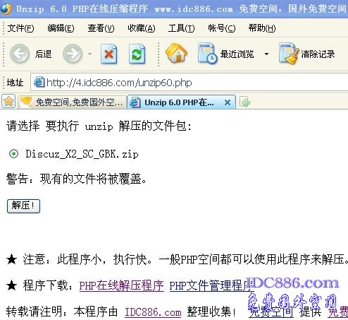

unzip10 -在线解压ZIP文件程序 V1.0
本程序能把站点中的 ZIP 压缩文件解压到指定目录。
使用方法:把zip文件通过FTP上传到本文件相同的目录下,选择zip文件;或直接点击“浏览...”上传zip文件。
解压的结果保留原来的目录结构。
默认验证密码: 123456 ,使用前请更改该密码(在源文件的开始部分)

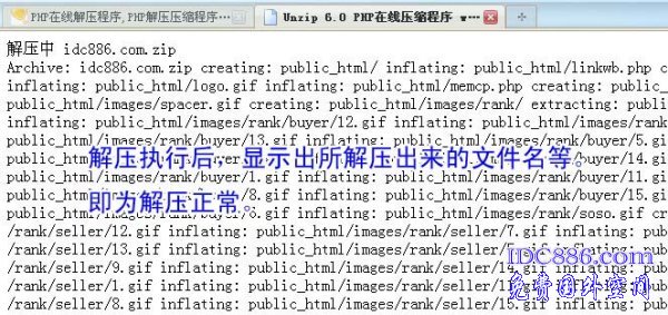

解压完成现象:
  注:必需提示完成,并显示文件个数,才OK!
★注意,很多使用在线解压时因为速度不行,没有完全解压好。以致网站安装时出错:
必需窗出窗口提示完成,并显示解压出来的目录和文件数。这才是解压真的完成了。
有时因网速,或其它原因解压一半就不动了,这样网站就无法正常运行的。
