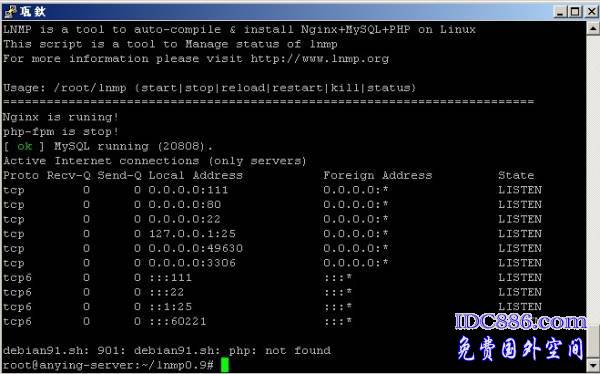

debian 7.0安装LNMP 0.9.1 延伸版出现错误!求解决
今天看大哥的lnmp0.9.1延伸版出来了,果断重装,我的VPS是基于KVM的, 结果安装完了之后, Nginx和MySQL显示run,但是PHP-FPM却显示stop,我就重启了一下VPS,然后输入/etc/init.d/php-fpm start 启动 php-fpm 却显示如图,而且打开页面除开主页面都是502,我想绝对是php-fpm,求解决刚刚登陆SFTP也有这个文件 这是怎么回事?

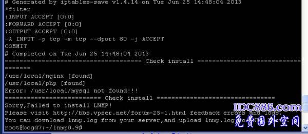

今天本地测试了一下,还是安装不成功。   最后错误界面是:
打开安装日志就会发现   很多的.deb 包下载失败。
http://mirrors.163.com/debian/pool/main/m/manpages/manpages-dev_3.44-1_all.deb
这些地源包下载失败,  本机我设的是163源
直接访问这些源地址就会看到网易的提示:
镜像源故障
由于硬件故障, 该源暂时停止服务, 我们正在努力修复中. 请见谅!
所以debian 的源不稳定。
过下我把VPS上的源地址复制到本机上安装看。刚刚在VPS上安装是成功了的。
更换   digitalocean 的 VPS  上的源后,  安装成功。
你的问题也应该可以解决。

执行一下 /etc/init.d/php-fpm stop   后再执行   /etc/init.d/php-fpm start 看看是还是
回复 11# idc886
   还是 not found! 算了 我按照你的方法更改源之后试试看

    你这个不是源的问题。 因为mysql 都正常了。
PHP这个文件没复制对。。。  不过我测试过这么多次没碰到这个问题,
不知你选的是什么PHP版本。不然我好测试。    你的FTP上也看不到这个文件的具体字节。
不然看是哪个版本,一对比这个文件字节就知道了。
这个文件只是直接从PHP目录里复制出来的。
如: (php5.5.0)
cd /root/lnmp0.9
cp php-5.5.0/sapi/fpm/init.d.php-fpm /etc/init.d/php-fpm

回复 13# idc886
   PHP版本我是安装的5.3.6

cd /root/lnmp0.9
cp php-5.3.6/sapi/fpm/init.d.php-fpm /etc/init.d/php-fpm
其实你可照这样把 5.3.6  里的复制过去 应该 就成了。
回复 15# dengdaisky
    刚测试完了。   5.3.6 的确有这问题。  这个问题应该是 php 原码问题。。
安装完后,  /usr/local/php   目录里竟然没有文件。
过下我们再细测试一下他这个版本的源码。
还有个问题,为啥非要用这个 5.3.6 呢?
你随便换个版,如5.3.10   5.3.20 啥的,看他还有问题不
过下我再换个 5.3.7 5.3.5  都单独安装测试一下就知道了。
这个贴可以结了。
来做个总结。
debian 下直接安装    5.3.6    失败
debian 下直接安装    5.3.7    成功
debian 下执行升级到,    5.3.6  失败
debian 下执行升级到,    5.3.7  成功
Centos  下直接安装        5.3.6  成功 (Centos 无这问题)
Centos  下执行升级到     5.3.6  成功
PHP 无5.3.5 的包 所以未能测试。
所以,只是这个 5.3.6包原因 在 debian 下无法安装成功。
这个5.3.6 应该楼主早知道了。。。。所以特意拿这个包来测试。
回复 18# idc886
debian 7安装 lnmp按照你的方法更新源之后安装成功,但是安装pureftpd完之后,进入我的ip/ftp出现404。。。。debian 6安装lnmp更新源之后 安装失败,出现这样
但是我按一下shift+q,它又会继续安装,过一会儿就会出现这样。,怎么回事啊?

还有,debian 6 更新源后,显示的这些具体不知道是显示的什么,
可能是什么协议啥的吧,多按几次回车,多按几次 ESC 就可以过去了。
过去后,就可安装成功了。
只要你执行:
apt-get update             不会出错后再执行下面的
apt-get install apt-spy   不会出错,  你就可以成功安装环境。
可把这两条命令执行后再执行一次检测是否都更新好了,更新完了。
